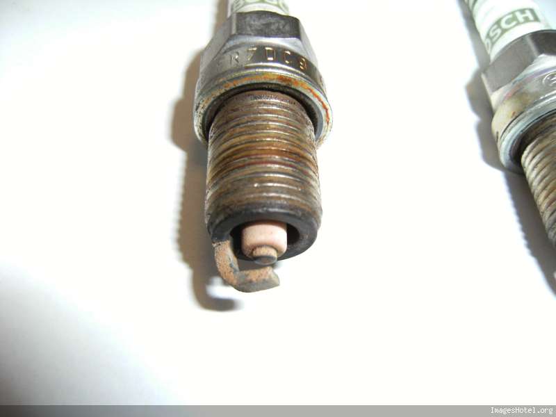

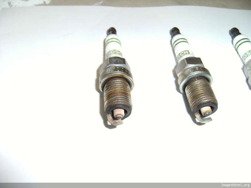

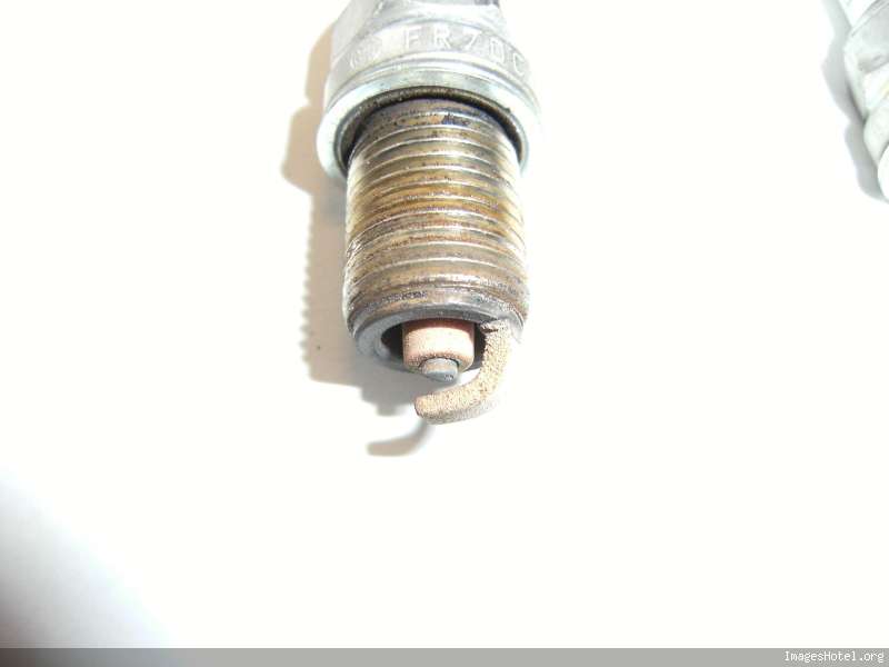

Hier, j'ai fait la vidange et en ai profité pour regarder les bougies. Voici les photos, après 6 000 km avec de l'E85:
Ca n'a pas l'air d'aller trop mal, mais l'écartement était de 120 centièmes au lieu de 100 centièmes préconisés.
J'ai également eu la surprise de voir que mon moteur était équipé d'un détecteur de cliquetis, vissé sur le bloc-moteur, sous le collecteur d'échappement. J'ai en fait une injection bosch MP7.2, alors que je pensais avoir une MP5.2 d'après la RTA.
