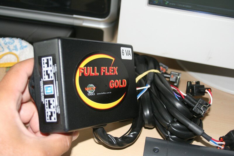

Message par dhq49 » mer. 10 oct. 2007 03:40
5000kms déjà , maintenant le petit probleme de démarrage à froid a disparu,le ralenti reste stable. le moteur se comporte bien. pas encore démonté les bougies pour controler si je roule pauvre ou pas . qq photos

Message par JLB 30 » jeu. 11 oct. 2007 10:19
Très belles photos et ta conso?

Message par dhq49 » jeu. 11 oct. 2007 16:26
voilà j'ai une surconso d'environ de 10% .

En tous cas, joli montage !

pour mes bougies je les demonterai demain pour voir leur état ,oui elle est catalysée. le boitier a 4 positions de règlage de richesse. pour l'instant je suis sur la position 2 et çà tourne très bien .j'avais fais un test sur la position 1 et la voiture broutait, à l'acceleration j'aivais de trous air .
