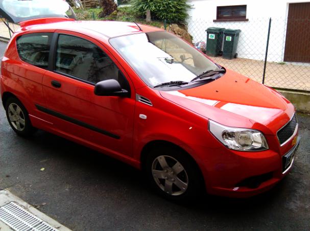

Comme je l'ai dis dans mes derniers messages, j'ai fais l'acquisition d'une Chevrolet Aveo GPL 1.2 16v il n'y a pas tout à fait 1mois...

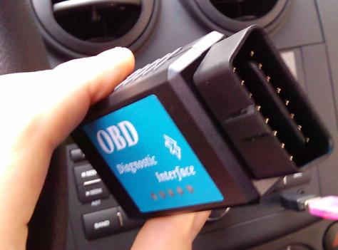

Désireux de la faire fonctionner à l'e85, je suis actuellement à la recherche de documentation mais en attendant j'ai investis dans un dongle OBD bluetooth commandé sur ebay depuis la Grande-Bretagne... Ca me permet ainsi de pouvoir lire facilement les information de la sonde lambda et éventuellement les codes défauts. Je tiens alors à faire partager mon expérience, peut être que ca vous aidera ! :D
Le dongle peut être utilisé avec un ordinateur portable muni d'une interface bluetooth mais je l'ai uniquement testé sur un téléphone portable (Acer Liquid) muni du système Android...

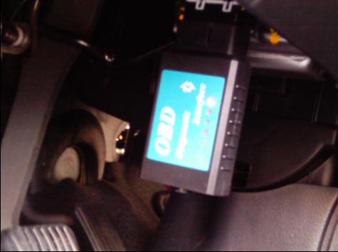

On le branche sur la prise diagnostic : située ici au niveau des pédales :
La première diode rouge s'allume...
Au niveau du téléphone, il faut allumer son interface bluetooth, et ajouter le dongle qui se nomme (OBD2) et mettre le mot de passe (1234).

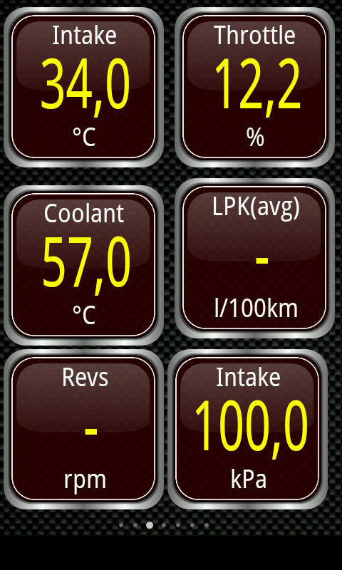

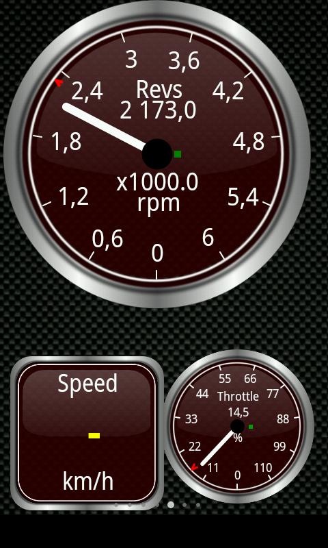

Ensuite, on démarre le programme Torque, on se rend dans les paramètres et on choisi l'adaptateur (OBD2) dans la liste. Le programme se connecte alors au dispositif (Les diodes vertes & jaunes clignotent), vérifie les paramètres pendant qq secondes et les information des différentes sonde s'affichent : Il est tout à fait possible d'organiser l'affichage des informations suivant ce qu'on veut faire !

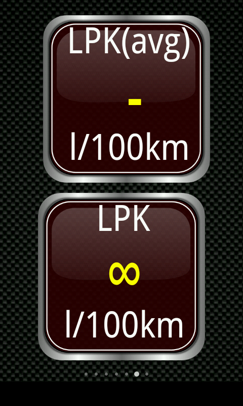

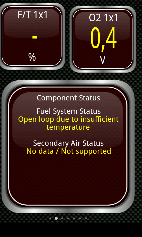

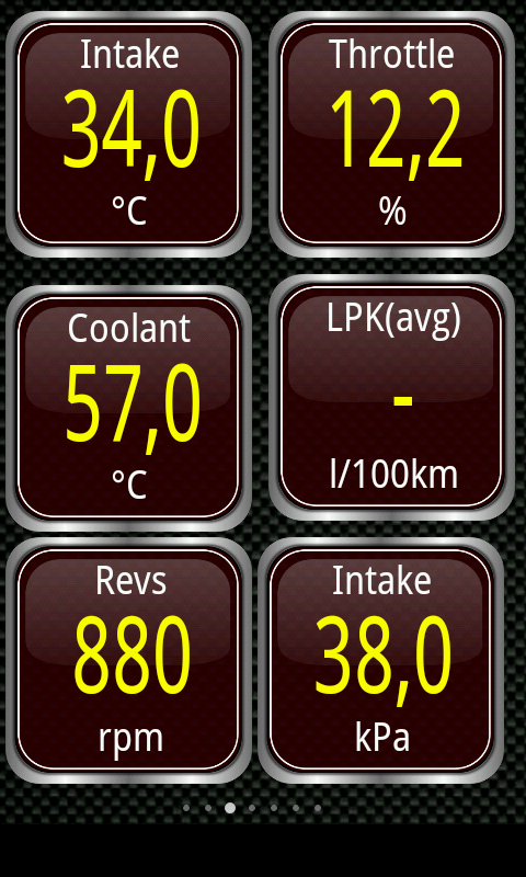

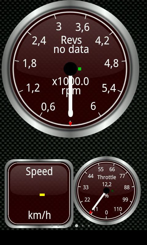

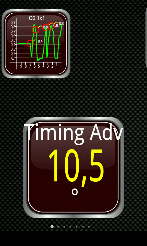

Voici les captures d'écrans : Les première captures sont réalisés moteurs éteint et ensuite au ralenti. Il est tout à fait possible de l'utiliser en roulant biensur !
Voilà !
D'autre paramètres peuvent être lus suivant le type d'OBD et apparemment les codes défauts peuvent être aussi supprimés

Etrange... J'ai le STFT mais pas le LTFT.
